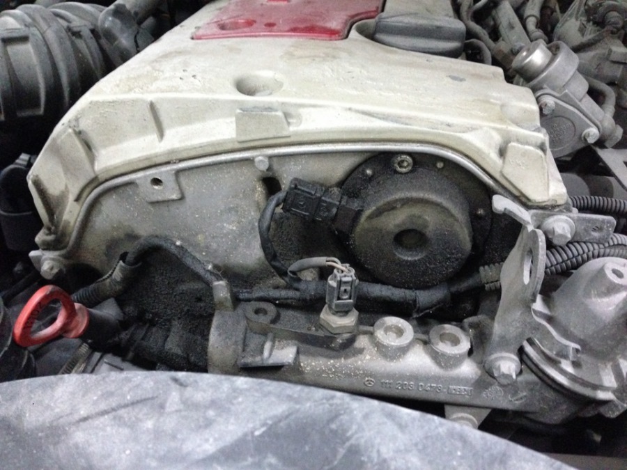

а что за фазовращатель вообще ?) где его искать ?)
С передней стороны двигателя такая шайба с подключенным к ней разъёмом, прикреплю для наглядности фото из интернета, на нём магнит уже весь замаслянный, но это пол беды, главный косяк в том, что масло начинает сочиться через сам разъём и по проводам бежит дальше.
Проводку надо почистить каким-нибудь средством для очистки контактов и продуть, что бы устранить течь есть пара вариантов, или купить специальный переходник с "глухой клемой" A2711502733 (подходит и для M111 и для M271) или снять магнит и на нем залить суперклеем дно контактов у самого основания, сам магнит можно тоже разобрать, и уплотнители посадить на герметик или новый магнит поставить, но на новом разъём тоже надо заливать клеем, иначе тоже потечет это неизбежно.
