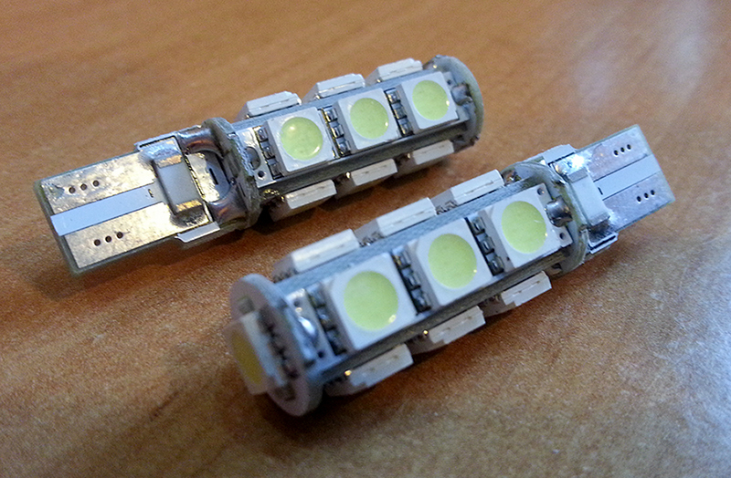

Вот я такие себе поставил, с сопротивлением(на картинке видно).
Я себе в Эбей покупал вот такие. Цена была копейки. Никаких ошибок нету. Светят чётко. Вообще готовых лампочек с обозначением No Error большой выбор.
