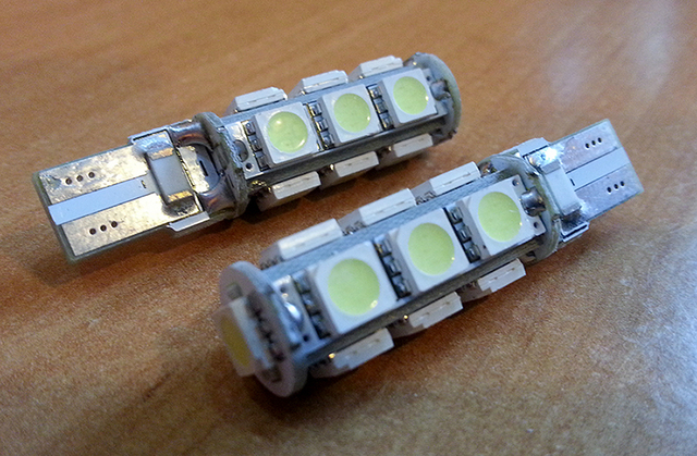

Нормально светят! Покупал такого плана по 50рублей, светят синевато, не понравилось, а эти отлично светят.
У меня тоже смотрятся слегка синеватым. Интересно то что я купил одинаковые SMD сразу на две разные машины. На Шкоде в фаре отражаются белыми а в Мерсе отдаёт синим. Менял местами ,ничего не поменялось. Получается что отражатель для дальнего света при сильном свечении отдаёт синим. Оригинальные лампочки были тускло жёлтыми. А слабые SMD лёгким белым. Сильные 5050 13 SMD дают синий оттенок но только в Мерсе -что меня удивило.

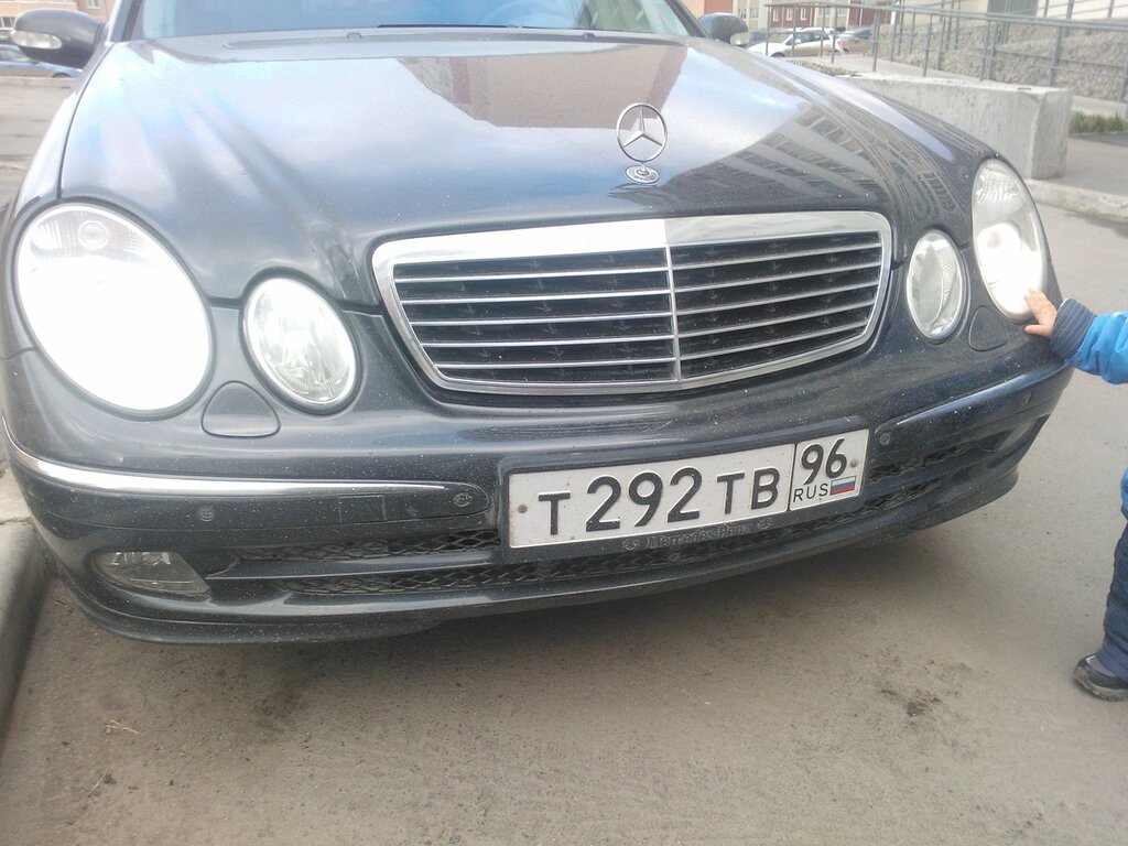

так у меня на Avantgarde (и не только у меня) они и так не белые, имеют слегка, а может даже и не слегка голубоватый оттенок, впринципе цвет совпадает с ксеноном головных фар, а это 6000 К.

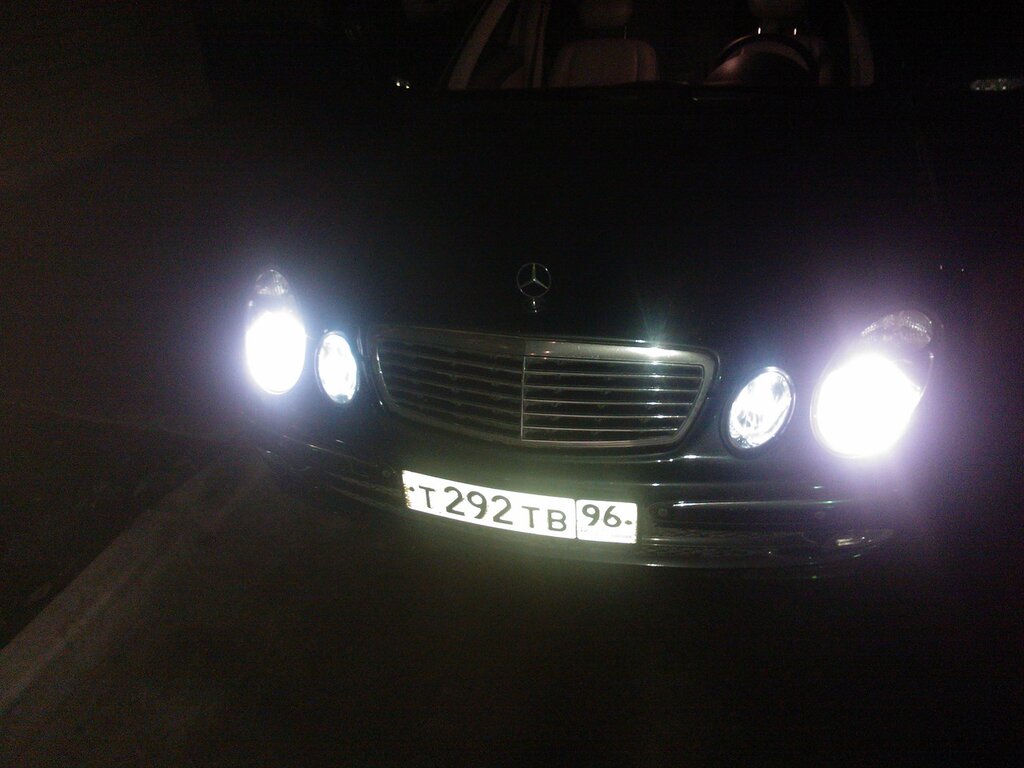

У меня вот так светят диоды...
В подфарники поставил эти
http://amazon.de/gp/product/B0054YZHRI/ref=oh_details_o01_s00_i00?ie=UTF8&psc=1
А на ближний и дальний вот эти, Н7
http://amazon.de/gp/product/B005IH8V24/ref=oh_details_o06_s00_i00?ie=UTF8&psc=1
Но если честно, по подфарникам иногда выдает все-таки ошибку(MBuser, кстати ты напоминал ранее об этом явлении).:D

Парни, сегодня поменял на другие диоды и совсем по другому светить стало
нормально, прямо не отличишь от Avantgarde! :good:
...пытался свои сфоткать но получается совсем другой цвет чем в реальности, наверное фотоаппарат так передает цвета, или может что вечером делал фото, попробую другим
P.S. и мотор чистенький, молодец :good: ....хотя я даже и несомневался ;)
