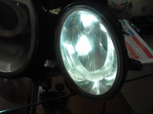

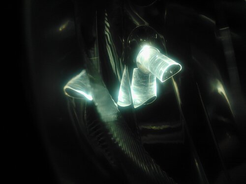

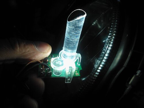

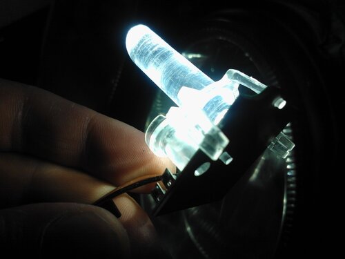

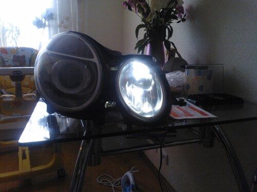

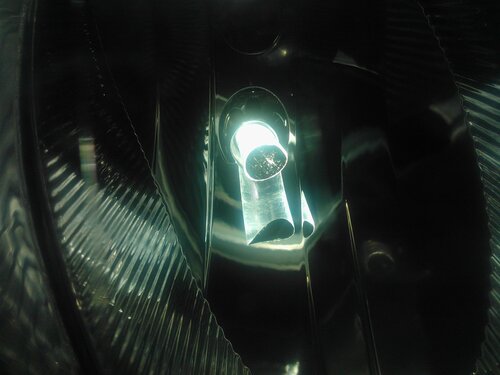

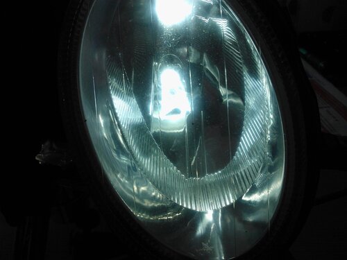

Сегодня забрал посылку ( диод ную лампу) стандарт от рестайла, смотрится здорово. Фото чуть позже
Еще толком не определился как крепить лампу в фаре, а так все гуд
В блоках sam, рестайлинговых авто есть кодировка, которая отключает контроль за цепью габаритов. Когда установлены светодиоды вместо лампочек, я так понимаю она должна быть включена. У себя, на старой машине я таких кодировок не наше, поэтому пришлось мутить обманки. Хотя на фото виды какие~то электронные компоненты на плате. Они наверное будут имитировать лампу накаливания.
