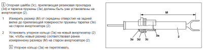

Спасиба балшое вам. Папробаю с проставки поменять с зади (думаю пружини здаровае и амортизатора не текут).
С переди мне не ясно что нада переставить на стойке МакФерсона чтоб авто выровнить? Ни где не успел найти схему/ фотку какта вигледит етот узел.
обычно на переднем амортизаторе нижняя опора пружины переставляется
