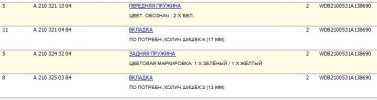

Хочу еще раз уточнить коды пружин и проставок,чтобы не ошибиться,как говориться семь раз отрежь.
Вообще-то мне коды давали по ссыке данной Краузером на предыдущей странице,но тем не менее,читая посты форумчан не совсем ясно,как выбрать проставки когда они разной толщины,все-таки не в магазине берется,где можно сразу поменять на другие.
Еще,понятия не имею,как просчитываются коды по ЕПС,как это делает Краузер.
Просчитайте пожалуйста.
Больше не побеспокою по данному вопросу.)))
Во вложении...

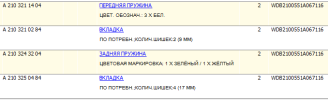

Приветствую всех!
Есть может у кого EPC под рукой, планирую поменять пружины.
ВИН: WDB2100551A067116
В магазинах подбирают с "закрытыми" глазами по каталогу K+F :mad: , хотелось бы узнать точную номер запчасти по количеству баллов - http://autoepc.ru/writes/writes1.shtml
    6,1 KB · Просмотры: 101

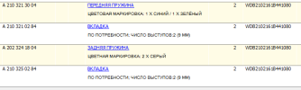

Если не затруднит и мне надо WDB2102161B441080

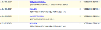

а можно и мне посчитать планирую менять
WDB2100261B240264

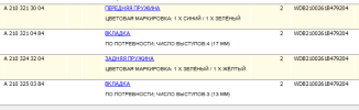

Присоединяюсь к вопросу,комрады помогите WDB2100261B479204
    6,7 KB · Просмотры: 106
