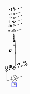

Пружины, амортизаторы
Добрый день!
Подскажите пожалуйста какие комплекты пружина/проставка/амортизор должный стоять на моем авто?
Спасибо!

У меня еще вопросик: что такое TS крепежная деталь? она одинаковая на перед и зад?
    3,3 KB · Просмотры: 425

вот еще вопрос а если поставить от более тяжелого мерса ? то есть у меня 2.4 а если поставить например с 3.5 подойдет и нужно ли амортизаторы менять под эти пружины ?
Пружины подбираются исключительно по ВИН- номеру.
