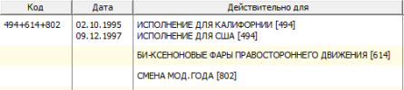

На американских w211галки есть и они абсолютно такие же как на европейских ( не знаю как на более новых, но на w211 видимо унифицировали, и убрали просто переключатель)! Я себе новые оригинальные поставил европейские! Я их сравнивал держа в руках.
Код 494 в карте данных авто означает с 1997 года ИСПОЛНЕНИЕ ДЛЯ США, до этого означал исполнение для Калифорнии!
