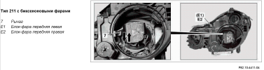

Пучок формируется не электронно, а механически - шторками в линзах. Поставить можно, переключив шторки вручную, но это будет Американский вариант- без галочек- прямая граница.
Посмотреть вложение 118571 Посмотреть вложение 118572
