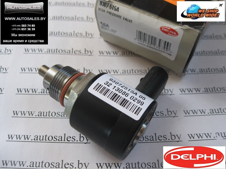

Добрый день !
Прошу помочь с находкой проблемы.
С утра завожусь с пол-тыка работает она зависимо от холода на улице на прогревочных оборотах 1100-1600 , как прогревочные обороты опускаются на холостые не зависимо зима или лето (+15 или -15) при переключении селектора АКПП в положение D или R то машина глохнет.
Если следить за оборотами и не давать машине глохнуть и играть селектором с положение N в D и потом при виде падающих оборотах переключаю в N и так до тех пор пока холостые обороты будут держаться !
Изначально думали что в форсунках дело у них были очень страшные показатели , естественно все исправили и теперь они работаю как часики , отдав за это 800 евро + гарантия 100 000км.
Но это не помогло !:mad:
Думали в АКПП , поменяли масло , фильтр , прокладку , масло , результата нет!, сняли с рабочей АКПП гидроблок , предполагали что клапана заклинивают и тоже изменений нет !!
В машине стоит новый MAF , все фильтра (оригинал) , масла все заменены , ролики , натяжитель , помпа , ремень , вся обратка , все форсунки реновированные , прокладку клапанной крышки меняли , там чистенько все без кокса и всякой бяки.
Что делать вот не знаю , пока что лишних вложений особо не-было кроме маф сенсора.
Подскажите что делать в данной ситуации
Ездил в центр сказали гидроблок но дело оказалось не в нем.
WDB2112081B080573 W211 E220CDI Facelift 2006.

Сделал маленький эксперимент , С утра ( на улице + 3 машина стояла сутки неподвижно ) , завёлся , через минуту зажал тормоз селектор акпп в драй и моментально отпустил тормоз и она поехала с малым проседом оборотов , до 550-600 . Но я заглушил машину и завёлся и пытался держать тормоз на драйве , машина заглохла !!!!
Я объездил много фирм , Мерседес центр , 2 дочерних сервиса по мерседесам , они говорят менять коробку , ездил в другие сервисы все говорят по разному , то егр , маф сенсор , клапан давление в рейке .... вариантов куча , за все диагностики я отдал кучу денег , в итоге я брал запчасти с свалки и катался и сдавал все назад т.к. результатов небыло...

Можно закрывать тему , проблема решилась заменой клапана высокого давления в топливной рампе 9307z515a
Всем спасибо!
bigat69
7.447
613
Так а ч е клапан давления сразу со свалки не поставил,а поехал коробку ремонтировать?
GeFGear
35
MB E220CDI W211 Facelift Estate
клапан этот часто выходит из строя но не на столько что бы высвечивалась ошибка .
