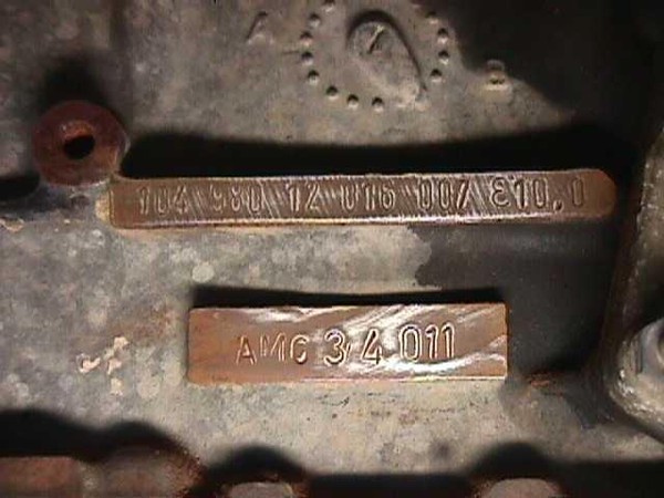

Добрый вечер. Вопрос такой: как отличить AMG от простого Мерседеса W124?
Вот самое главное отличие AMG от прочего колхоза - второй номер на двигателе.
