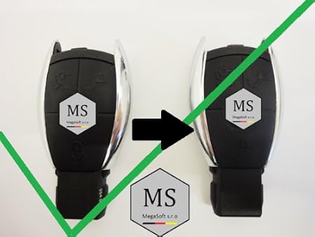

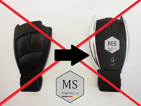

Получается, микросхему из обычного ключа(старого), не получиться перенести в хромированный ключ(нового образца), так или нет ?!?
