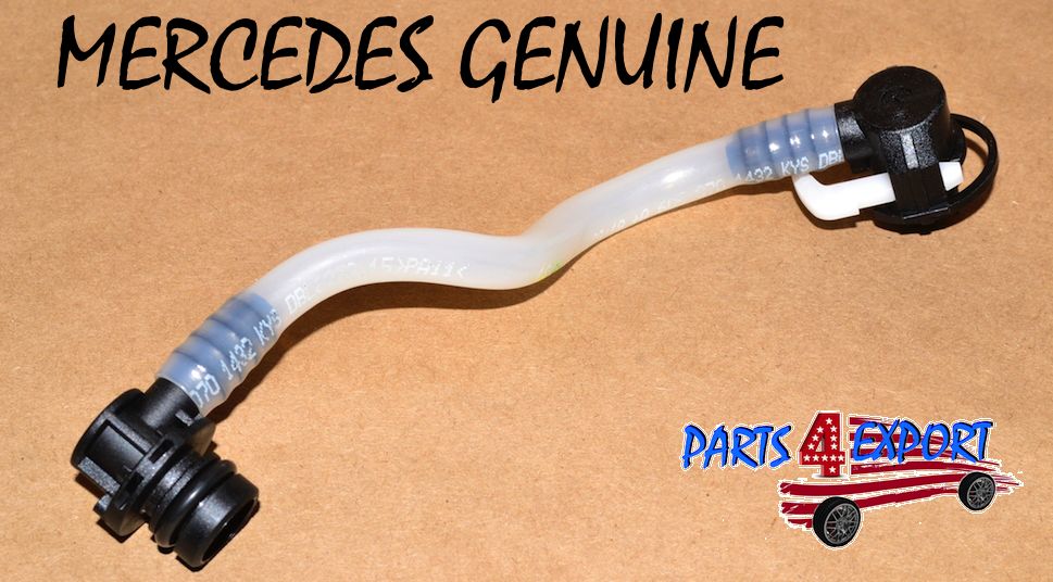

на олдмерине была тема про воздух в системе ом606 , там и фото трубок было
кроме тубок колечки под фильтрик он там под номером 26 вроде , в списке написано на твоей картинке

смотрел там, именно с картинками не нашел...
судя по картинке резинки там стоят
похожа:)
