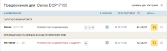

Цену показывает от 41тыс руб на новый с тем номером что Вы прислали
это нормально?

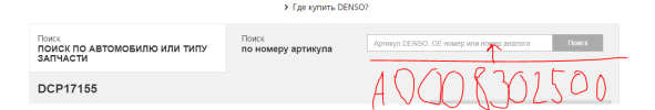

Вот туда вписываете оригинальный номер и он вам выдает
