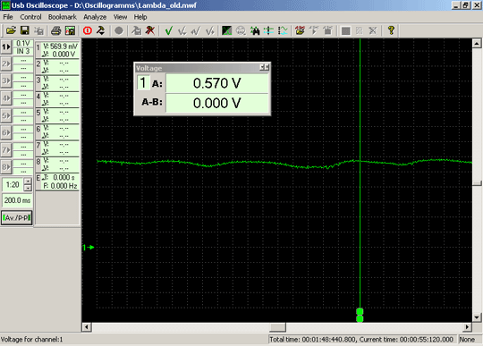

в зависимости от живости. В идеале - практически прямая на установившихся режимах. Не в идеале - варианты. Но синусоиды - не будет, скачки - да. Но не синусоида.
Ресурс датчика содержания кислорода в отработавших газах составляет 20 000 – 80 000 км. Из-за старения, выходное электрическое сопротивление лямбда-зонда снижается при значительно более высокой температуре чувствительного элемента до значения, при котором датчик приобретает способность отклонять опорное напряжение. Из-за возросшего выходного электрического сопротивления размах выходного напряжения сигнала лямбда-зонда уменьшается. Стареющий лямбда-зонд легко можно выявить по осциллограмме напряжения его выходного сигнала на таких режимах работы двигателя, когда поток и температура отработавших газов снижаются. Это режим холостого хода и малых нагрузок. Практически стареющий лямбда-зонд всё ещё работает на движущемся автомобиле, но как только нагрузка на двигатель снижается (холостой ход), размах сигнала быстро начинает уменьшаться вплоть до пропадания колебаний.

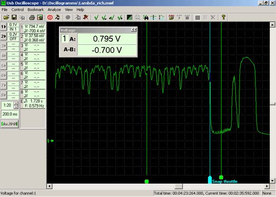

При рабочем- Двигатель прогрет до рабочей температуры и работает на холостых оборотах без нагрузки более двух минут. Закладка "Snap throttle" установлена в точке осциллограммы соответствующей моменту резкого открытия дроссельной заслонки.
