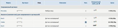

Накрылся докатализаторный лямбда-зонд. Знакомый предложил на замену оригинальный A0015405117, при том что моей модели соответствует A0035427318.
Есть мнение, что большинство зондов взаимозаменяемы.
Подскажите, могу я поставить не "родной" зонд?
Могу я заменить нерабочий зонд до катализатора на исправный послекатализаторный? Насколько они взаимозаменяемы? (A0025400617)

цены примерно такие:
