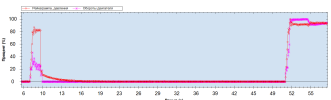

По поводу датчика коленвала - здесь видно (мозги видят) что двиг крутит почти 3 сек, но запуска не происходит. В конце видно нормальный запуск

В общем проблема оказалась в датчике распредвала (на картинке желтая линия)
Всем спасибо
