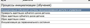

Скрин такой делали. Посмотреть вложение 133513
Или нужно "Инициализация (обучение) сист. санкц. дост. к упр.? Посмотреть вложение 133514

Подключили мощный блок питания, вместо подсевшего аккумулятора, на период диагностики. Сделали "Инициализацию до первонач. состояния" и все прошло успешно, заслонка адаптировалась и SCN кодирование не слетело.
Видимо просто заслонке не хватало энергии.
