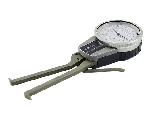

При желании можно поменять,но нужен спец инструмент,микрометр,нутромер,работа очень тонкая..Кстати,всё же посоветую обратится к профи.Операция по замене втулок только со стороны кажется простой процедурой,малейшая небрежность может привести к замене блока двигателя.А с чего вы взяли,что их надо заменить,ДВС у вас разобран?Проверяли распредвал,есть люфт.Или просто на слух слышно,как он гремит.

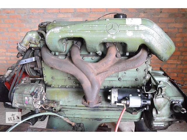

Собираюсь с заменой масла произвести следующие работы, поменять прокладку поддона и прокладку теплообменника, можно ли снять поддон ничего больше не демонтируя, и крышку теплообменника? Или надо ещё что то снимать?
На поддоне надо открутить гайку держателя щюпа и снять его и тогда ничего не помешает,прокладку лучше смазать герметиком,что бы она не съезжала ,а болтики лучше затягивать в 2а захода по кругу,а после 500км еще чуть подтянуть.А с теплообменником тоже особо труда не составит,что мешает открути и потом снимай,а прокладки я всегда беру эльринг или в/рейнц они хорошего качества.
А выпускной не будет мешать снятию теплообменника? И ещ вопрос..Мне от предыдущего владельца досталась прокладка поддона, но она не цельная а из нескольких частей. всё упаковано на картонке, не вскрывалось..или она вся переломанная?
Да прокладка состоит из 2х боковых и передней и задней части,обычно из пробки.Да надо открутить коллектор и отодвинуть его,я же писал все,что мешает откручивай и снимай,а по другому еще больше будешь мучиться.:icon_e_smile:
так тогда и коллекторную прокладку ставить, или её нет по феншую?
Там стоят металлические,они не одноразовые т.е. почистил шкуркой и прикрутил обратно.Ну если очень хочется,то можешь поменять.
а можно номерок прокладки теплообменника? А то мне говорят что идёт комплектом с какими то другими прокладками и стоит 2000р..
В оригинале идёт только комплект уплотнений - A3661803765 и стоит он не 2000 руб.(((, а дороже.
Недавно разбирал свой теплообменник,тоже заморачивался этим вопросом,там нет ничего особенного.Прокладку на крышку вырезал из паранита 0.8,на торцы крышек нанёс тонкий слой герметика.На масленном радиаторе 4 шпильки с резьбой на 8,и 2 отверстия под масло там ещё 2 резиновых кольца,все эти резинки нашёл в ближайшем магазине.Не заморачивайся разбирай,оригинал заказывать не зачем.
Я боюсь сорвать шпильки коллектора, только это и останавливает.
ещё такой вопрос гонит масло из под шкива компрессора,это лечится без съёма компрессора?
Возьми шприц,набери в него кислоты из аккомулятора и побрызгай шпильки т.е. замочи,потом почисть щеткой по металлу,а потом полей ведешкой и все открутится.Возьми за вал шкива компрессора и пошатай его во все стороны, если есть сильный люфт то приходит хана вкладышам вала компрессора,а если люфт не очень, то поможет замена сальника.Снимешь шкив,снимешь переднюю крышку,открутив 4 болта компрессора и меняй сальник он задубел.
