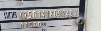

Табличку мотора прикладываю.
метки ТНВД выставляли и так и сяк, и на зуб назад и на зуб вперёт, мотор либо заводится и дымит, либо вообще не заводится.
Топливный насос был на реставрации, заменили все шесть плунжеров и отреставрировали форсунки. Топливную и форсунки проверяли два разных специалиста, оба дали заключение, что всё в допусках.
Есть несколько подозрений, первое, что коленвал не тот, что возможно были разные модификации коленвала.
Второе, это совершенно не совпадающие метки на распредвале, потому как мотор был в мешке и хрен его знает что там родное, а что подкинули до этого. И ещё обратил внимание, что у распредвала как то очень низкие кулачки и они не заострённой формы, а как обточены, более тупая форма, попробую завтра снять лючёк на блоке и сделать фото кулачков.
И какой на этом моторе, судя по табличке угол опрежения?

Не знаю какой угол, но очень похоже что у вас запчасти просто целый бутерброд с разных моделей. Пробуйте смотреть по вину и сравнивать с номерами всех подозрительных запчастей которые у вас стоят, и колнвал и шестерню, а по хорошему еще и поршня смотреть и в насосе плунжерные пары, все сравнивать. Если стоит все родное то нет такого чт, или не заводится, или не дымит и нужно какой то там угол точнейший, такого нет, я ради интереса пробовал насос крутить раньше-позже то просто малозаметно меняется работа двигателя и все, то есть диапазон в котором двигатель более менее хорошо работает достаточно широк, и выставить правильное зажигание не составляет проблем.
