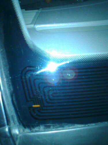

Сегодня снимал насос с клапанами и между правым блоком и воздухозаборником обнаружил спрятанную фишку. Слегка пыльная, не сказать что откуда то слетела. Провода уходят в брызговик, провода два, коричневый и зеленый (вроде). Понятно, что вариантов пара десятков, но вдруг кто знает с ходу.

На подогрев лобового идет.

Точно! А я задолбался лед с дворников корябать, смотрю на стекло-подогрев есть, как греть надо, так нет ни хера. А второй конец где спрятан?

Так у тебя оба конца свободные?? А стекло меняное? Само по себе с обогревом?

Ну я вот сейчас то же сижу и думаю. Стекло меняное, но подогрев на нем вроде есть нитки с низу ( щас пойду посмотрю внимательно), Получается у меня мамы нет, судя по картинке, которая от стекла висит.

Подогрев есть, завтра буду искать первую фишку.

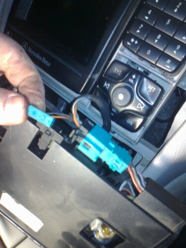

снимал сегодня климат, с пепельницы отвалилась фишка маленькая, не могу понять где стояла, места для нее нет. Подскажите пожалуйста.

А от стекла я так вторую фишку не нашел. Это наверное не подогрев, а антенна какая нибудь.

Ну тогда я вообще хз... Насос седня опять снимал, щетки все таки перепаивал, все там облазил. Да там собственно и искать то негде. из под стекла ничего не выходит, щелей никаких нет.
Кто будет чего разбирать в том районе, сделайте фото пожалуйста куда провод идет от подогрева.
0_96071_609e0b42_L
А нет для неё места,просто к проводу подвязана м всё.Причём на всех машинах,не только на 220.Просто в жгут заложили когда-то и уже не стали технологию менять.

Под стекло идет. Фотки сделаю.
7.587
2.585
Нет там никаких антенн.Там всего два разъёма.На подогрев и на многофункциональный датчик (на первой фотке часть датчика видна).Кстати чего-то тупанул,на подогрев разъём двухпроводный.Так что это разъём датчика многофункционального.Только он немного не оттуда выходит.Вы его коробом зажали.Надо короб приподнять и провод пропустить снизу и аккурат к датчику попадёт.

Какой там еще много функциональный датчик???
