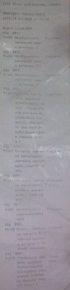

Господа, принудительно включа клапан на турбине она заработала, следственно сделал вывод о её исправности!!
Сделав диагностику получил аж 9 ошибок, 4 ошибки понятны, а с остальными кто может подскажет чего делать и с чего начинать что б не менять всё подряд, енто дороговато!! Незнакомы 4,5,6,8,9 ошибки...
Вот и они сами: [attachment=0:3kc8nhy3]10032010725.jpg[/attachment:3kc8nhy3]
Вот и они сами: [attachment=0:3m75ohcm]10032010725.jpg[/attachment:3m75ohcm]

X431 Отчёт диагностики LAUNCH
Код 001:
Р1481: Неисправность запальной свечи Цилиндра 2
Код 002:
Р1481: Неисправность запальной свечи Цилиндра 3
Код 003:
Р1481: Неисправность запальной свечи Цилиндра 4
Код 004:
Р1403: Система повторного сжигания отработавших газов: отрицательное отклонение управления [скорость повторного сжигания отработавших газов слишком низка.]
Код 005:
Р1187: Контроль давления магистрали: давление магистрали слижком низко.
Код 006:
Р1187: Контроль давления магистрали: разброс управления < 1500 об мин
Код 007:
Р1664: нейсправность электронагревателя
Код 008:
Р0100: Низкое напряжение сигнала В2/5 (Датчик расхода воздуха с горячей плёнкой).
Код 009:
Р1470: Управление давления наддува: Положительное отклонение управления [давление Наддува слишком низко.]
Вот как-то так... :)

Осталась последняя про ДМРВ ошибка. Так называемые "трансдюссеры" снял, подал на них 12 вольт, оба работают. Замкнул вакумную систему напрямую, клапана на турбине и в ЕГР срабатывают (открываются), значится всё герметично!! Посмотрели снова на диагностике, расход воздуха постоянно на нуле, в то время как давление и температура меняются... значится под текстом "Низкое напряжение сигнала В2/5" имеется в виду оно нулевое, соответственно датчик мёртв, и от него все проблемы! Узнав что стоит он 3000 рублёв (оригинал) решил и не замарачиваться с чисткой!
Под итог: завтра покупать еду ДМРВ, поставлю, при необходимости сотру ошибку и отпишусь!
