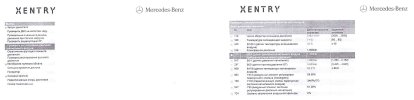

Если хотите конкретных предположений и напутствий, то нужны конкретные вводные.
-VIN
- коды ошибок
- действительные значения
- актуальное ПО
это минимум, с чего можно начать диалог....
mulukin
-VIN
- коды ошибок
- актуальное ПО
WDC2049841F393384
№ MB HW 204 545 11 01 - ZGW
SW 08/45 20 - ZGW
№ MB SW 204 902 16 01 - ZGW
HW 07/24 01 - ZGW
Boot SW 08/45 20 - ZGW
№ MB HW 651 901 33 01 - CDI блок управления CDID2
№ MB SW 651 902 33 01 - CDI блок управления CDID2
SW 08/15 01
SW 12/36 01
№ MB SW 010 448 21 40 - CDI блок управления CDID2
№ MB SW 651 903 67 25 - CDI блок управления CDID2
HW 10/30 01
SW 12/24 02
SW 08/15 01
SW 12/36 01
В настоящий момент ошибок нету. Были только те которые я сам создал. После сброса ремня, мафа, д. распредвала. Реальный пробег 200 т.км.

Johnsonnew
9.618
1.965
Работы по форсункам выполнены, софт новый, по действительным значениям все ок.
По описанным рекламациям не вижу никаких проблем.
По поводу вибраций, опоры мотора проверяли?
