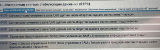

Добрый вечер,проработай ошибки у тебя что то с круиз контролем ,у меня такая же машина тоже на мкпп

Правильное направление дали : разобраться с круизом. Постоянно включается и не успевает отключиться при нажатии педали сцепления.
