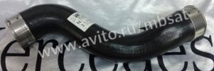

Emil_m5
IMG_5715.jpg Была такая проблема, решилась заменой патрубка интеркуллера переднего левого, номер запчасти могу прислать
