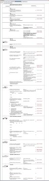

Вот сервисный лист который выдал WIS на данный автомобиль, с данным пробегом и кодом QMD1.

Сервисный лист с кодом 803b, сосем маленький :-):

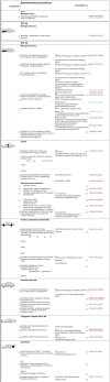

Подскажите пожалуйста перечень работ для проведения ТО на автомобиле W211 E220CDI Сервис D, пробег 202000 км WEIGHTING=185 KM REMAINING=+9007 DAYS REMAINING=+523 WDB2110061A100286 Вопрос к модератору. Можно ли в миниатюре? Сервисный лист.

Приветствую всех. Прошу пробить: WDB2110061A100286 ; Пробег 202000км; 10056 ; WEIHGTING=185;;
KM REMAINING=+9007;
DAYS REMANING=+523; Пожалуйста сервисный лист. Сервис D.

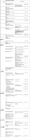

Если код работ 10056, тогда сервисный лист вот
