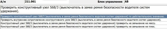

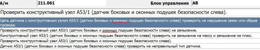

Считываю ошибки: vediamo пишет 9010 и 9006 (она их не может, кстати, скинуть) Кабель опенпорт2
ELM пишет component a54(front passenger side airbag sensor) и component a53(driver side airbag sensor). Ошибки можно скинуть(лаунчем сбрасывал), откатав 3-4, 5 дней, могут снова появиться. Куда копнуть? w211 дорест
Xentry Das вообще блок AB не берет (я так понял для дореста это норма)
так у меня подушек нет в картах/дверях
Я накосячил немного, опечатался... не 9006 а 9016.
Ну а оконные подушки.... блин, не понимаю как они там могут быть если их там нет )) мож что-то с кодировками блока напутано?!
Машину брал такой, с ошибкой. Уверяли что просто скинуть )) скинул блин ))
9016 тоже самое что и 9010 только с правой стороны!
Скорее всего проблема с выпадающими шторками (из потолка)
Возможно машина после аварии и их просто не заменили!
Речь идет вот об этом:
