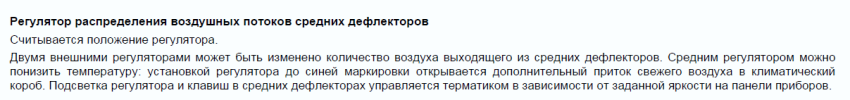

По поводу средних Дюз
132434
132435
при включении на полную мощность и холодном воздухе можно подумать на забитый радиатор печки селикогелем, но вы пишете что заменили!
Вы пишите что ошибок по стару нет, а не производились ли какие нибудь замены?
132436
РТС не отключен?
132437
132438
132439
В настройках KLA ни кто не нашаманил?
Krabikov
6
Спасибо за ответ. Доп обогреватель, работоспособность не известно, в настройках вроде никто не копался, заслонки тестели старом, все работало когда меняли радиатор все тяги проверили все на своих местах. И как проверить работоспособность РТС (при включении сразу тёплым не дует) и как это должно повлиять на общую картину при включению когда на полную дует холодным?

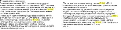

А по датчикам температурным в плафоне и возле руля ошибок нет? Уличный правильно температуру за бортом показывает?
Krabikov
6
Машина полностью прогрета, уличный показывает правильно, которые в салоне ошибки при диагностике тоже не выбивают, есть конечно подозрение на около рулевой его оборвали фишку, а потом обижали новую.
Dukesha
8.078
1.242
Если один из двух не работает,то климатическая система должна работать по показаниям оставшегося
