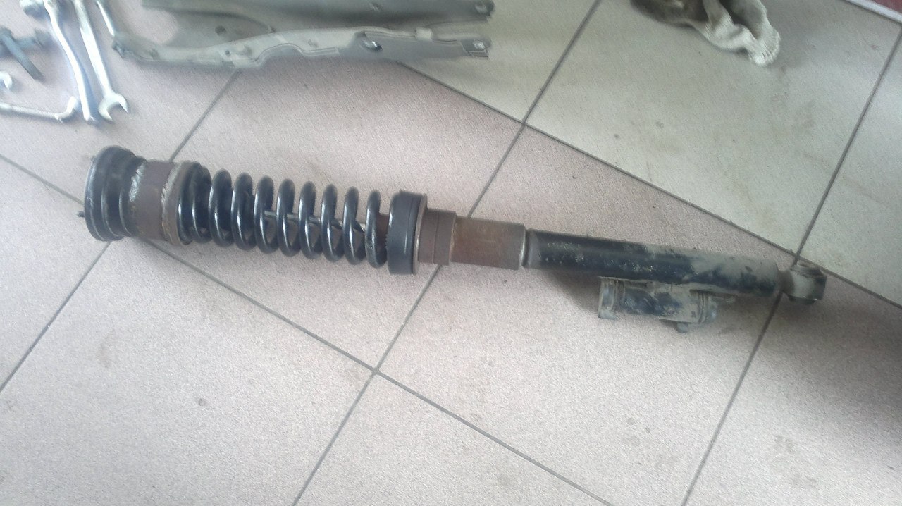

Вот такой колхоз у меня стоял сзади
У меня не такие стойки , совсем не так сделанные И пружины мне не подбирали от других авто А заказывали у производителя пружин , учитывая вес машины и распределение его

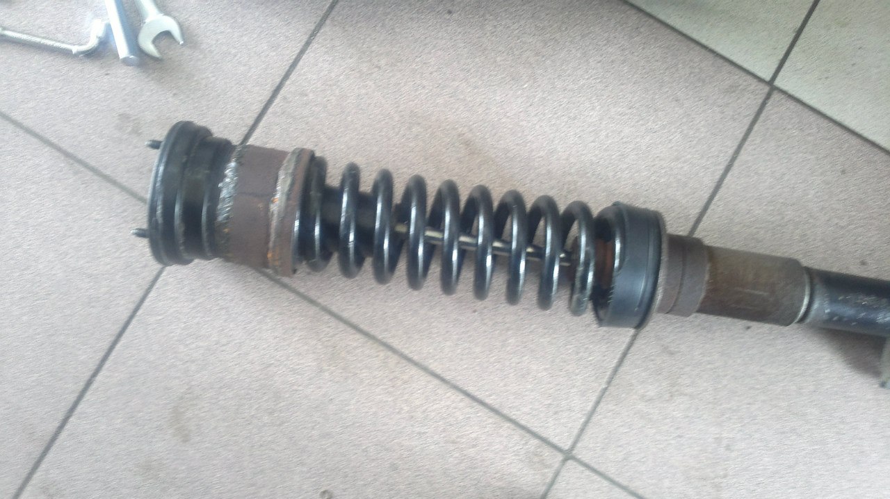

Вот на ней стояло железо
