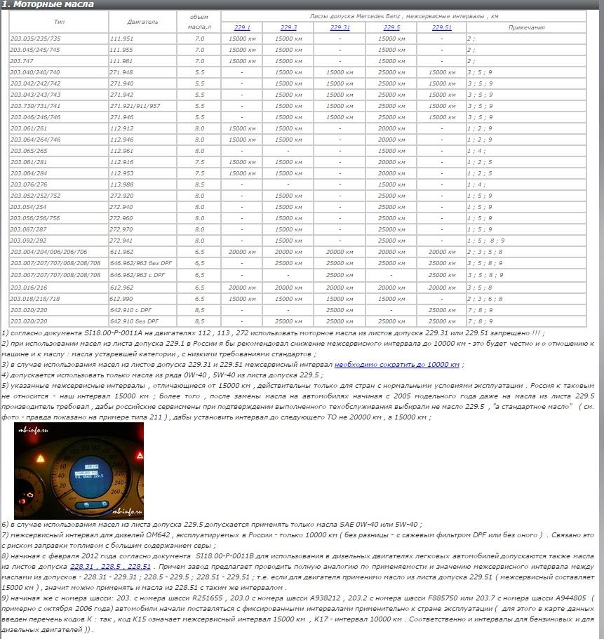

Здравствуйте. помогите, пожалуйста, разобраться с листами допуска моторных масел и межсервисными интервалами. чем 229.1 отличается от 229.5? интервал 15000 км означает замену по истечении этого пробега?
просто предыдущей хозяйке на СТО, где масло меняли, написали маркером на кожухе двигателя "замена масла Castrol SLX 73000км.След. замена 81000км". пробег у меня уже подходит к этой отметке - вот и задумался.
Еще вопрос: можно ли в 111 двигатель залить масло Liqui Moly? а то у меня 2 литровых нераспечатанных банки осталось...

Сходите в эту тему https://mbclub.ru/forum/showthread.php?t=43937 там дайте вин и вам дадут расшифровку. Там будет разная информация (в том числе и какой у вас номер двигателя). Дальше смотрите соответствие этого типа двигателя в таблице ниже и читаете примечания.
ну и в частности про 229.31 и 229.51
