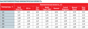

На новом моторе возможно.Но для мотора с пробегом более 150 000 км масло заливать лучше 10W40.
    37,7 KB · Просмотры: 444
Вот остальные показатели этого масла-
