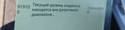

Понял , как перестанет включаться по пробуем с электриком дать туда . Он у меня в воскресенье вообще потух и больше не запускался , сегодня комп подключили одна единственная ошибка висела сохраненная . Скинули и всё заработало . Может это как то связано но её в первый раз вижу
