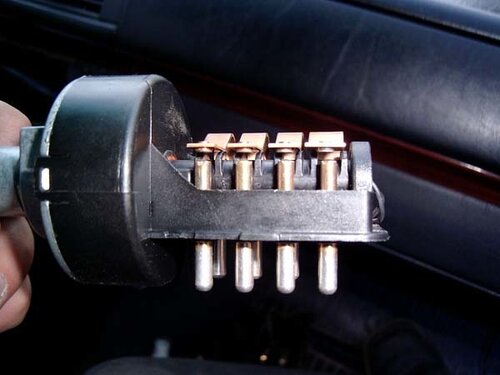

alex-57 сказал(а):
Привет мужики а если не работает только 4 положение на крутилке эт что может быть остальные все работают а четвертое как то два раза включилось а потом перестало что делать не знаю
Смотри мой пост выше. С фото
