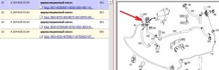

Может помпа? А есть ли в w204 помпа на печку отдельно, либо датчик какой стоит заслонку перекрывает? плиз хелп, ездил раньше на субару, там ковырялся, в мерсах вообще не силен, купил новым, в ус никогда не дул, обслуживал у дилеров.
Есть
Смотрите
