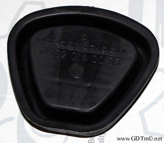

Привет. Помогите пожалуйста. Залез я сегодня посмотреть днище авто. И обнаружил что в коробке (автомат) походу не хватает какой-то заглушки,видно маховик в нижней части! Заглушка походу не большая,с половины ладони. Как найти,где купить?
Не такая?
