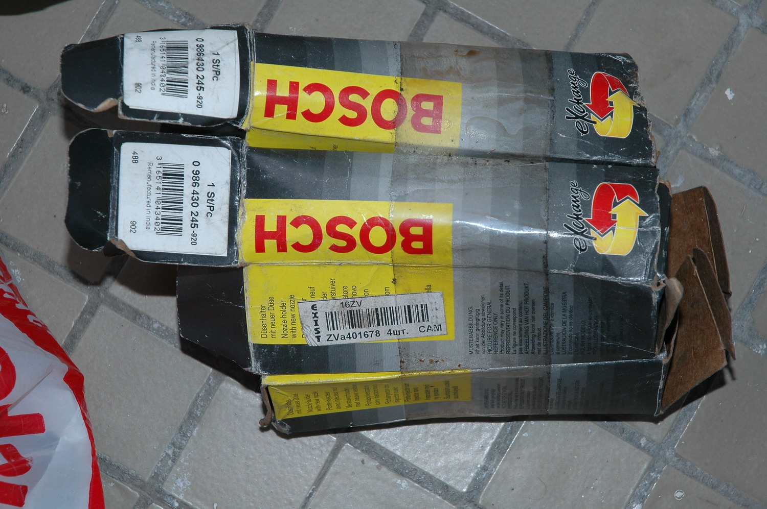

Насколько я понял, на 606 точно такие же форсунки, как на 605 двигателе.
Так вот в 2005 я покупал по ~50$ за форсунку бошевские в сборе, они должны были идти по замене, т.е. свои отдаете, получаете эти. Но экзист торговал ими без этого условия.
Замена распылителя - процесс нудный, и поэтому толком этим мало кто занимается, т.е. процедура не "выкинул старый, установил новый", там надо еще давление подбирать шайбами регулировочными. Один раз я такой процесс проходил, просто время много на это уходит, но все реально. Разброс между форсунками не должен быть более 3 бар.
Если эти форсунки тянутся с нужным моментом - ничего не ломается, это идиоты без динамометрических ключей когда их затягивают до дури - они ломаются, но это как в известной пословице.

IlyaKw
13
самая дешевая в магазине 111 уе ,а бош почти 400 за шт http://exist.by/
Ну это же было 5 лет назад, курс валюты изменился, инфляция, и брал я по VIP цене.
Вот фото коробок от этих форсунок. На коробке написано exchange - т.е. их по обмену продают, это написано на самой коробке.
Вообще, у этих форсунок страдают гайки, т.е. нижняя часть, из-за неплотного прилегания они немного протекают при рабочей температуре двигателя, если их махнуть, а их можно купить отдельно, то все в порядке будет. Но это уже отдельная тема.
