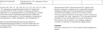

Сначала надо считать объемы работ с ASSIST'а
  • ОБЗОР РАБОТ ПО ТЕХОБСЛУЖИВАНИЮ для ASSYST PLUS.pdf
    640,5 КБ · Просмотры: 1.176
    96,8 КБ · Просмотры: 857
