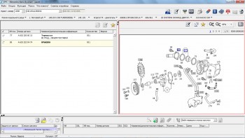

Доброго времени суток господа.
Проблема как у многих: недогрев.
Мерседес Е300 ТД WDB2102251A832808
Купил новый оригинальный термостат по elcats A602 200 00 15
Пришёл вот такой красивый
Начал разбирать свой, а там стоит совершенно другой
На корпусе термостата стоит номер 606 вроде как соответствует мотору. По тому же elcats выдает номер именно того корпуса что стоит у меня. A6032030474
Я в недоумении.
Нужен Такой корпус , но по номеру что указан на крышке не могу найти деталь.
Вопрос: Помогите пожалуйста найти нужный корпус термостата?!

По ЕПЦ должен стоять термостат A 602 200 00 15
s4et4ik
51
WDB2102251A832808
MB E300 d T-Mod Avantgarde 1999
Такой и был куплен. А какой корпус должен стоять по епц?

A 603 203 04 74, как на фото.

В этом и парадокс, в каталогах две несовместимые детали. Как найти нужную?

Корпус термостата с самим термостатом. Если внимательно изучить и сравнить фотографии то обнаружим различие в виде двух держателей в моем корпусе и их полное отсутствие в нижней фото. Следовательно нужно найти нужны. Который должен стоять в авто.

КРЫШКУ С ИНТЕГРИР. ИСПОЛН. ДЛЯ ВСТАВКИ ТЕРМОСТАТА НЕОБХОДИМО** ЗАМЕНИТЬ НА НОВУЮ КРЫШКУ

Об этом я и писал, но найти эту крышку, вот в чём задача. Нет номера каталожного.

A 603 203 04 74

Хорошо, есть ли у кого фото данного корпуса а именно A 603 203 04 74 ?

Сегодня всё решилось.
Ситуация стала окончательно запутанная и я поехал к Официалам в З.С.
В отделе запчастей пошли к главному мастеру, после долгих жарких споров мы поняли что этот корпус ставится и ставился всегда и не было никаких замен и модернизаций. Очередной раз доказывая как так заметил буртик в корпусе а именно этот
Вдруг поняв что эти якобы усики ( торцы, боковины, крепежки ) можно банально выкрутить или просто зажав в тесках вытащить и что они там банально запрессованы.
Переспав с этой мыслью и вспомнив о своей криворукости решил съездить на разбор и купить про запас ещё один корпус , оригинальный стоил 1200 рублей у ОД но ждать его 3 недели не хотелось. Разборщики не хотели продовать корпус , только в сборе с мотором :D, но я уговорил. в итоге был куплен и сразу же примерил в него новый термостат и о чудо всё сошлось. Приехал в свой гараж начал разбирать свой. Какого было же недоумения когда за грязью с обратной стороны виднелась надпись WAHLER. это был FAIL.
Столько времени что бы дойти до истины из за никчёмного аналога который я принял за оригинал. Смутила изначально вот эта надпись.
Но с другой стороны от грязи очистив увидел следующее
Ну а дальше всё понятно. Поставил корпус оргигинальный с оригинальным термостатом. Фото для сравнения прикладываю. Ставить ли заменитель дело ваше, но я решил что новый оригинальный не столь дорого стоит, но купив машину не из автосалона вы можете стокнутся с такой некчёмной ситуацией. Будьте внимательны. Спасибо всем за ответы.
