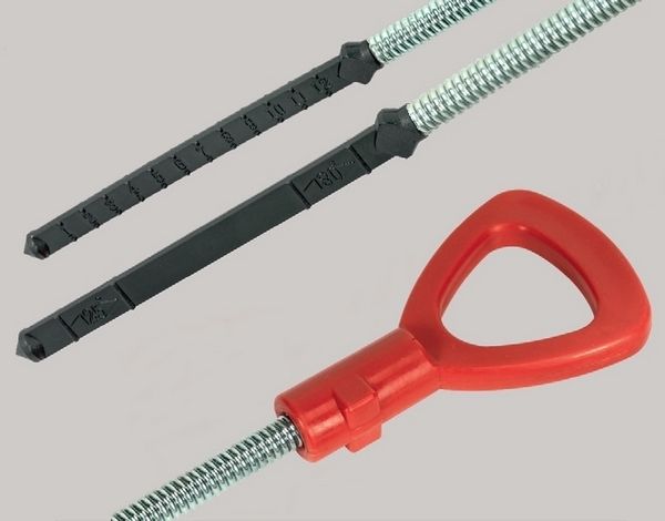

День добрый! Приобрёл сервисный масленый щуп, заказал через ебэй из Польши за 700руб. Подскажите что за цифры и как правильно измерять уровень масла в АКПП и двигателе? Спасибо
Вынимаете заглушку, вставляете щуп в трубку до упора, вынимаете и смотрите уровень масла на щупе. Сверяете данные с прилагаемой таблицей и все...
АКПП - на заведенном двигателе, согласно меток температуры на щупе. Лучше со "старом".
ПС: чтобы вытащить пробку, надо сломать язычок "чеки", а саму "чеку" выдавить вниз.
Подробнее - поиском на форуме...
Вы приобрели сервисный щуп для измерения уровня масла в АКПП,им уровень масла в двигателе не проверить.Для двигателя свой сервисный щуп.
А,на коробочном щупе зоны для горячего и холодного двигателя.
Здравствуйте. Выложите пожалуйста тоже самое для моего авто Е220CDI 2002 г.в. с двигателем 646961. WDB2110061A100286. С уважением. Обращаюсь к Skopintsev.
Пожалуйста.Коробка 6-й серии,она и в Африке 6-я серия.Там ваё одинакрво.Для двигателя смотрите.
Спасибо. значет для АКПП. а вот этот похож для мотора
Applicable:Engine model:112, 113, 646, 647, 648.
980руб
