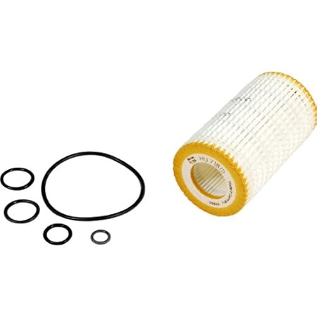

Oпять вопрос, Мотор М112, в наборе фильтра были 4 прокладки,3 штуки нашел где менять (на штоке фильтра), а место четвертой прокладки не нашел.Где может быть она, или лишняя была???
Фильтр не только к этому мотору подходит, набор прокладок лежит для всех
ок спасибо, значит 3 штуки прокладок идет на М112-ый ??
Не знаю
У меня на 272 и 111 тоже лишние оставались в упаковке Бош
Спасибо еще раз !!!
Медная на сливную пробку? Может она?
Саша привет, нет все были резиновые.
Toчнее я ошибся, на штоке фильтра есть 4 прокладки, а пятая значит лишняя.
Или как сказал Сергей, наверно для мотора М113...
На маслянный фильтр 112 мотора идут 4 прокладки (колечки).
