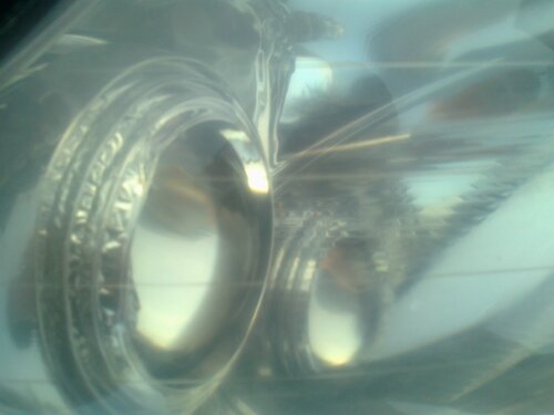

Как тебе такой вариант с галогенками?
0_98640_1f1ff0ba_L

Так, еще раз! Закрепляем пройденное! :icon_exclaim: УСТРОЙСТВО БИ-КСЕНОНОВОЙ РЕСТАЙЛИНГОВОЙ ОПТИКИ:ОТ КРЫЛА К КАПОТУ-1.ЛИНЗА БЛИЖНЕГО ГОЛОВНОГО СВЕТА( би-ксенон,поднятие пучка света служит для помощи секции Д. С. И реализуется вертикальным перемещением алюминиевой ШТОРКИ ВВЕРХ/ВНИЗ посредством катушки в механизме крепления линзы!!!:icon_mad::icon_mad::icon_mad: 2. СЕКЦИЯ ДАЛЬНЕГО СВЕТА(Д. С. ). При включении д.с загорается ГАЛОГЕНОВАЯ ЛАМПА 55вт. Там же находится габарит( безцокольная лампа) 3. Секция птф ( противотуманки) в оригинале лампы с лазерным напылением. Если включены вместе с ближним, при включении/ моргании дальним гаснут.
Вот и все!!!!!!!! Мы че с разных планет что ли??? Ну допускаю что в некоторых вариантах ксенон не идет и в линзе стоит галогена, НО, Я ЖЕ УКАЗАЛ СРАЗУ БИИИИИИИ-КСЕНОНННННННН !!!!!!!! :icon_cry::icon_cry::icon_cry:
