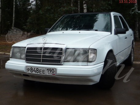

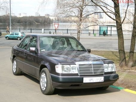

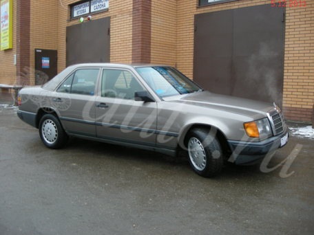

пример:
пример того что часто бывает:
2) рестайл (с 89 — 93 года)
имеет широкие молдинги, которые никогда не были одного цвета с кузовом. накладка переднего бампера — чёрная. а сам бампер одного цвета с молдингами и отличен от цвета кузова.
пример:
3) Е-шка (с 93 — 95 года)
воторой рестайлинг 124го кузова, после которого его стали называть Е-шкой, так как ввели понятие класса и упорядочили автомобили по классам.
изменились задний и передний бампера, крышка багажника и капот ("клюв"). Молдинги и бампера по цвету должны отличаться от кузова. накладка бампера крашена в цвет бампера.
пример:
Обратите внимание еще на один момент. Бампер для машины с кондиционером шел с прорезями, а без кондиционера — сплошной.
