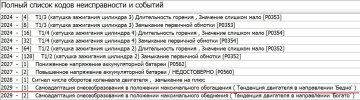

приветствую!
намедни на кокпите загорелась лампочка ошибки -- желтый двигатель.
на сервисе считали ошибку мотора -- 20290001.
подскажите пожалуйста -- что это может быть за причина, насколько это серьезно и как это лечится?

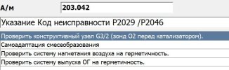

2029-1 - Самоадаптация смеси в положении Бедно
Первое что предлагает программа проверить лямбдозонд!
А дальше там проверок как грязи!
Сервис не осилил ?)
я нашел вот такую инфу (в гугл-переводе):
САМОАДАПТАЦИЯ СМЕСИ ПРИ ПЕРЕКЛЮЧЕНИИ СМАЗКИ ДВИГАТЕЛЯ В НАПРАВЛЕНИИ «ОБЕДНЕННОЙ» САМОАДАПТАЦИИ СМЕСИ СМЕСИ ПРИ НАПРАВЛЕНИИ НАКОНЕЧНИКОВ ДВИГАТЕЛЯ В НАПРАВЛЕНИИ «ЖИРА»
Это указывает на шланг вентиляции с частичной нагрузкой (в оригинале Teillastentlueftung), он находится слева, и его следует проверить.
Часто они отваливаются, и в двигатель попадает воздух не в то место. Проверьте, а затем замените шланг.
не может быть, что шланг (подачи воздуха???) слетел с патрубка?

как я понял, надо проверить лямбда зонд.

Вчера вечером опять загорелась лампочка ошибка мотора.
Сегодня отдал обратно в ремонт.
