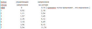

и сколько на нем должно быть чтоб правильно работал?
вот показатели с моего нового регулятора . возможно с другим регулем они будут отличаться но не больше 0,3-0,5 вольта в определённом положении
