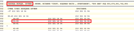

чет у меня мало получилось, 50. проверьте меня плиз.
перед
210*321*16*04
210*321*03*84
зад
210*324*17*04
210*325*04*84

вычитал в инете точно такие данные, только проставка чуть выше.было прописано, что родные пружины просевшие 100% и смысла от элеганса-классика ставить нет, управляемость не стоит портить и задранный как внедорожник тож не айс...

Родные проставки передние- 04, а не 03.
Разница между Авангардом и Элегансом- 2 см, так что внедорожник никак не получится...

кхм.. я с ерс переписывал....
проверяю еще раз..
да. 04
