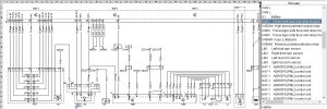

А я и не знал! Всё время думал что система ASR запитывается через реле К40
А оказывается через Стоп сигнал! :D :D :D
Что касаемо неисправности - ВИН до сих пор не предьявлен чтоб посмотреть точнее где может пропадать питание!
Во как!!!
