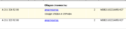

Привет всем, скажите пожалуйста WDB2110221A951427, какие аморты на перед и назад нужно ставить? Смотрел каталог там пару штук выдает, незнаю какой выбрать.. Как их вообще подбирать?

На всевозможных сайтах типа елькатса и тд.
На всевозможных сайтах, надо смотреть комплектацию, и читать сноски под запчастями, не фильтруют они запчасти по комплектации. А бывает еще и сноски кривые или без расшифровок.
