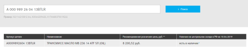

Последний актуальный номер
A 000 989 26 04 11BTLR-1 литр
A 000 989 26 04 13BTLR -5 литров

А номера запчастей имеют свойства меняться :) Остатки вот этих номеров еще есть у дилеров A 001 989 68 03 13 (A 001 989 68 03 11 - 5 литров)
Данные с официального сайта Мерседес Россия
