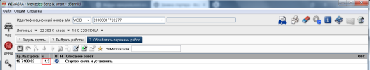

Пфф)).наберите в интернете Замена стартера на 646 двигателе мерседес.В тч статьи Драйва.
Хорошо,хоть двигатель снимать не сказали.
Умножайте на стоимость нормочаса сервиса .
Нет. Это стоимость в н/ч по мерседесовским нормам. Плюсовать могут еще за доп-геморой
Что нибудь не откручивается , сорвана резьба и пр.
