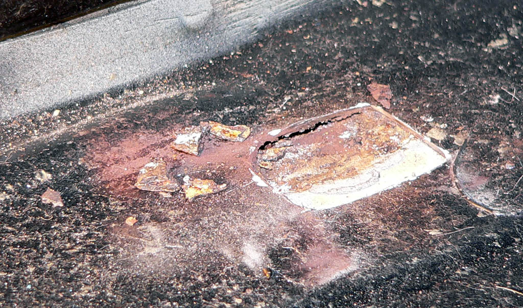

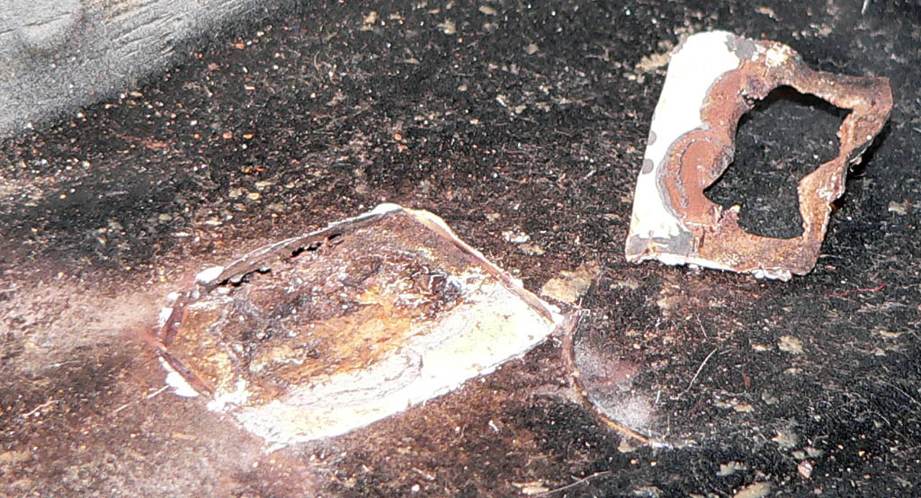

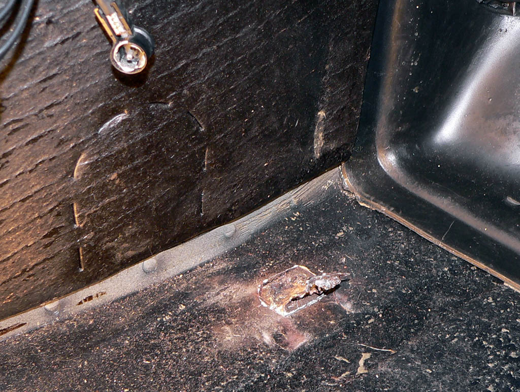

в результате вынужденной ревизии снял с пола все включая термопластик и обнаружил дырку насквозь в совершенно странном месте , первый раз такое вижу , в ногах переднего пассажира над катом в полости коробочного тунеля, и судя повсему пошло именно из этой полости потому как снаружи абсолютно целые заводские покрытия , что за нафиг видел кто нить такое еще? 95 год , камеру я туда конечно не запихивал но вся полость все что видно через технологические дырки как и положено залита антикорчиком
Пассажиры ноги зимой от снега не отрихали :( , а коврики видимо были тряпчатые :eek:

да как бы не было в салоне сухо,все равно под обшивками скапливается конденсат особенно зимой,может это и есть причина ржавчины :?

да в 124 тупо сделано с ноги водителя левой прямо на кабель канал , а с правой прямо в щель коврика для педали газа стикает вода там и гниет

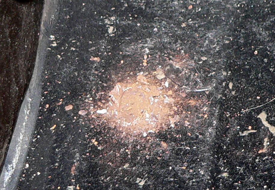

Сегодня расковырял аналогичную дырку, что и у топикстартера. Пришлось вырвать весь ржавый металл. В итоге в дырку теперь кулак можно просунуть. Самое неприятное было когда полез под низ, рядом с этой дырой обнаружил дыру в лонжероне :shock: Похоже на то, что в него влага попадает откуда-то сверху в моторном отсеке и стекает вниз. Решил вычистить, обработать преобразователем ржавчины и заклеить стеклотканью.. :cry:
ПЫСЫ: под пассажирским ковриком паралон на обратной стороне обшивки был насквозь мокрый.

та это вроде болячка у всех такая (даже когда был w123)...у меня так же..коврики мокрые (паралон пропитан водой) особенно после осадков или мойки обильной..там есть сточные каналы, через них якобы вода и вытекает (примерно где снизу днища заканчиваются лонжероны). Так вот если эти ходы забиты, то вода и остается в лонжеронах и под коврики попадает как то...я вот полез под машину, расковырял отверткой дырки (щелевые они), так из одной где-то 1,5 литра воды вытекло...вот такие дела...:)
